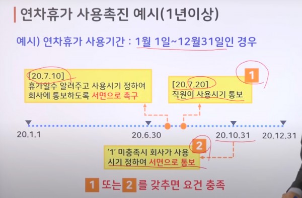

2020년 3월 31일부터 근로기준법이 개정되어 제61조 ’연차 유급휴가의 사용 촉진‘부분이 강화 되었습니다.
먼저 근로기준법보다 낮은 기준으로 근로계약을 체결할 수 없습니다. 따라서 근로기준법에 위배되는 근로계약은 원천 무효임을 참고 하시기 바랍니다.
2020년 4월부터 시행되는 연차관련 주요 내용은 다음과 같습니다. 관련 동영상 참고 하시면 도움이 되실 겁니다.
근로기간이 1년 미만 또는 1년간 80% 미만 출근자는 1개월 개근하면 1일의 유급휴가가 주어 집니다.
1년간 80%이상 출근자는 15일의 유급휴가가 주어집니다.
연차는 최초 입사일 기준으로 발생하는게 원칙이지만, 회사 회계연도 기준으로 연차를 부여할 수도 있습니다.
연차는 발생일로부터 1년간 사용하는 것이 원칙입니다. 따라서 근로기간이 1년 미만일 때 개근한 월마다 발생한 연차와 1년 이상일 때 발생한 연차는 별도로 계산되어야 합니다.
사용하지 못한 연차는 연차수당으로 지급하여야 합니다. 미사용 연차는 취업규칙 등에서 정하는 평균임금 혹은 통상임금으로 지급해야 합니다(연차사용촉진제 사용 시 제외).
또한 근로기준법 제60조 5항에 따라 회사에 막대한 지장을 초래하는 경우를 제외하고는, 6) 또한 근로자가 청구한 시기에 연차를 주어야 한다고 명시되어 있습니다.
사용자가 유급휴가의 사용을 촉진하기 위하여 다음 각 호의 조치를 하였음에도 불구하고 근로자가 휴가를 사용하지 아니하여 소멸된 경우에는 사용자는 미사용 휴가에 대하여 보상할 의무가 없어졌습니다. 따라서 근로기준법에 정해진 대로 사용촉진을 하시는 게 좋습니다.

제61조(연차 유급휴가의 사용 촉진)
① 사용자가 제60조제1항ㆍ제2항 및 제4항에 따른 유급휴가(계속하여 근로한 기간이 1년 미만인 근로자의 제60조제2항에 따른 유급휴가는 제외한다)의 사용을 촉진하기 위하여 다음 각 호의 조치를 하였음에도 불구하고 근로자가 휴가를 사용하지 아니하여 제60조제7항 본문에 따라 소멸된 경우에는 사용자는 그 사용하지 아니한 휴가에 대하여 보상할 의무가 없고, 제60조제7항 단서에 따른 사용자의 귀책사유에 해당하지 아니하는 것으로 본다.  <개정 2012. 2. 1., 2017. 11. 28., 2020. 3. 31.>
1. 제60조제7항 본문에 따른 기간이 끝나기 6개월 전을 기준으로 10일 이내에 사용자가 근로자별로 사용하지 아니한 휴가 일수를 알려주고, 근로자가 그 사용 시기를 정하여 사용자에게 통보하도록 서면으로 촉구할 것
2. 제1호에 따른 촉구에도 불구하고 근로자가 촉구를 받은 때부터 10일 이내에 사용하지 아니한 휴가의 전부 또는 일부의 사용 시기를 정하여 사용자에게 통보하지 아니하면 제60조제7항 본문에 따른 기간이 끝나기 2개월 전까지 사용자가 사용하지 아니한 휴가의 사용 시기를 정하여 근로자에게 서면으로 통보할 것
② 사용자가 계속하여 근로한 기간이 1년 미만인 근로자의 제60조제2항에 따른 유급휴가의 사용을 촉진하기 위하여 다음 각 호의 조치를 하였음에도 불구하고 근로자가 휴가를 사용하지 아니하여 제60조제7항 본문에 따라 소멸된 경우에는 사용자는 그 사용하지 아니한 휴가에 대하여 보상할 의무가 없고, 같은 항 단서에 따른 사용자의 귀책사유에 해당하지 아니하는 것으로 본다.  <신설 2020. 3. 31.>
1. 최초 1년의 근로기간이 끝나기 3개월 전을 기준으로 10일 이내에 사용자가 근로자별로 사용하지 아니한 휴가 일수를 알려주고, 근로자가 그 사용 시기를 정하여 사용자에게 통보하도록 서면으로 촉구할 것. 다만, 사용자가 서면 촉구한 후 발생한 휴가에 대해서는 최초 1년의 근로기간이 끝나기 1개월 전을 기준으로 5일 이내에 촉구하여야 한다.
2. 제1호에 따른 촉구에도 불구하고 근로자가 촉구를 받은 때부터 10일 이내에 사용하지 아니한 휴가의 전부 또는 일부의 사용 시기를 정하여 사용자에게 통보하지 아니하면 최초 1년의 근로기간이 끝나기 1개월 전까지 사용자가 사용하지 아니한 휴가의 사용 시기를 정하여 근로자에게 서면으로 통보할 것. 다만, 제1호 단서에 따라 촉구한 휴가에 대해서는 최초 1년의 근로기간이 끝나기 10일 전까지 서면으로 통보하여야 한다.
